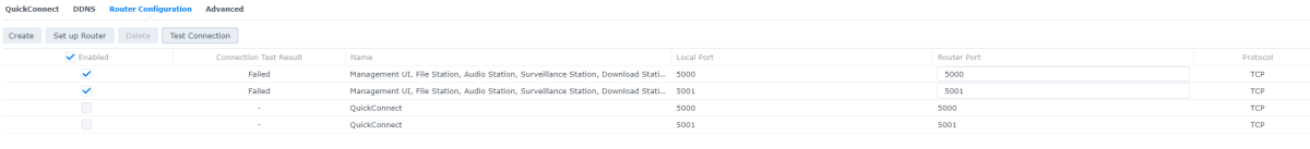

Versuche schon seit 2 Tagen meinen Port auf zu machen, um einen File Request weiter zu geben. Den Link kann ich generieren, jedoch als Upload request funktioniert der Zugang nicht. Das hängt irgendwie mit der Port Öffnung zusammen.
Wie kann ich den Port Öffnen, um wieder File-Requests zu empfangen. Wie gesagt alle anderen Zugänge für mich und mein externes Team funktioniere:
Bisherige Aktionen:
- Support Ticket; mit nur der Rückinfo das der Port nicht offen ist
- Router Configuration, siehe oben
- positiver Compatibality Test
Ideen, Vorschläge - - ? Wo kann ich den Port öffnen (5000 / 5001) - - diese sind zu obwohl alles funktioniert bis auf externe hochladen, und der Port scheint geschlossen?

Mach das bitte wieder rückgängig und nutze die automatische Routerkonfig nicht!
Welchen Router hast du?
Mache die Einstellungen händisch am Router.
Gib bitte ein paar Informationen zu deinem Netzwerk: Welche NAS? Welcher Router?
Möchtest du den Router über UPnP über die NAS steuern? Würde ich nicht, damit hast du keine Kontrolle mehr über den Router.
FileRequest über 5000/5001: Nicht gut. Das ist dein DSM-Management-Port. Der soll nicht freigegeben sein.
Besser: Filestation für anderen Port im Anmeldeportal konfigurieren.
