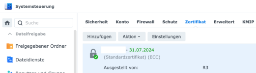

Ist dein Zertifikat in der DS noch gültig?
Edit: Screenshot
mas22188
15. Sep 2023
also die Zertifikate sind noch bis Juli 2024 bzw. Ende 2025 gültig.
Sonst noch ne Idee wo ich schauen könnte ?
Danke dir
11.643
4.570
459
Sind sie auch für Plex zugewiesen und du greifst auch über diesen Domainnamen zu?
