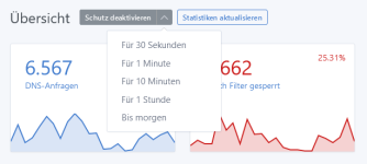

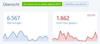

Ist dir beim letzten Update aufgefallen, dass man die beim Pi-Hole den Blocker für einen bestimmten Zeitraum deaktivieren kann? Das wurde ja schon mehrfach hier nachgefragt.
Reaktionen: plang.pl
