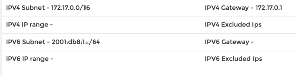

Hallo zusammen :) ,
ich fuchse mich auch gerade mit dem Thema herum und bin dabei auf eure Beiträge aufmerksam geworden.
Bei mir ergibt sich folgendes und ich komme nicht so recht dahinter bzw. weiter:
Ich betreibe eine DS918+ mit dem aktuellen DMS 7.1, Docker läuft mit Version 20.10.3 und mit einer ipv6 wird die DS auch versorgt.
Das Ziel ist ipv6 für Docker zu aktivieren.
Dazu gibt es ja diverse Posts und Blogs in denen so ziemlich überall die selbe Herangehensweise erklärt wird.
Wenn ich jetzt die beiden json Files "/var/packages/Docker/etc/dockerd.json" und "/volume1/@appstore/Docker/config/dockerd.json" um die beiden Eintrage
"ipv6": true,
"fixed-cidr-v6": "2001:db8:1::/64"
(bitte nicht schimpfen, ich habs auch schon mit dem ULA Sub-Netz fd00::/64 versucht geht jetzt erstmal ums Prinzip)
ergänze und Docker neu starte, dann wird zwar das IPv6 Subnetz eingetragen aber die bridge bleibt dennoch für ipv6 deaktiviert.
via docker network inspect bridge die Config des Netzes auslese, steht da IPv6 weiterhin als disabled.
Dass alles hat mich stutzig gemacht und nach einigem hin und her hab ich mir noch einmal die json Dateien angeschaut. Dabei ist mir aufgefallen, dass im dem dockerd.json im packagestore der Eintrag für "ipv6": true, wieder fehlt...
Ich weis jetzt nicht so richtig wie weiter und hoffe dass mir vielleicht jemand vom euch einen neuen Input liefern kann.
Vielen Dank schon einmal im Voraus. :)

haydibe
12. Apr 2016
1.477
361
103
Einmal angelegt sind Netzwerke nicht mehr veränderbar.
Netzwerk löschen, ggf. vorher alle Container stoppen - wenn das nicht geht, dann einfach in ein anderen Netzwerk hängen, notfalls alle Container in dem Netzwerk löschen. Docker Packet neustarten. Danach sollte da Bridge-Netzwerk mit neuen Werten angelegt sein.
Update: das gilt für vanila Docker. Keine Ahnung ob Synology hier eine weitere Sonderlocke in SEIN Docker Fork eingebaut hat. Bind mount Volumes (aka Hostverzeichnisse in Containerverzeichnisse mappen) kann man bei vanila Docker nicht im Nachgang editieren - die Syno-UI erlaubt es dagegen.

Just_Use
12. Mai 2022
Guten Morgen @haydibe,
danke für deine schnelle Antwort.
Das ist ein guter Hinweis. Wobei es schon komisch ist, denn gerade um IPv6 für Docker zu aktivieren soll man doch lauf Doku die deamon.json um die benötigten Einträge "ipv6": true, und "fixed-cidr-v6":XXXX::/YY ergänzen?
Ähm, wozu editierst Du beide Dateien?
Das ist auch der Grund warum ich die editiere... zugegeben! Warum ich beide Dateien Editiere ist dem geschuldet dass vor mir andere durch das selbe Feuer gegangen sind um dann zu berichten.
Es KANN logisch keine zwei Orte für die Konfigurationsdatei
Das ist schon ungewöhnlich, auch hier gebe ich dir recht. Fakt ist jedoch dass unter beiden Verzeichnissen jeweils eine dockerd.json vorhanden ist. Ob es notwendig ist, beide zu bearbeiten steht noch mal auf einem anderen Blatt.
Ich habe mich heute früh entschieden das Docker-Image auf der DS noch ein mal neu aufgespielt und die default-Netzwerke auch default zu lassen und es mit einem macvlan zu probieren.
Grüße
