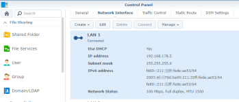

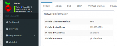

ich versuche seit Tagen verzweifelt meinem pihole Docker Instanz mit IPv6 zum laufen zu bringen. Aber irgendwie wird meinem Docker Container keine IPv6 zugewiesen, obwohl mein NAS eine IPv6 vom Router bekommen hat. Momentan läuft mein Pihole problemlos mit IPv6 auf einen Raspberry. Ich würde es aber gerne auf mein NAS portieren.
Ich bin beim Einrichten des Containers dieser Anleitung gefolgt.
IPv6 wird vom Router bezogen:

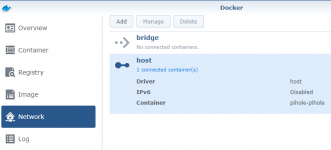

Leider bekommt Pihole keine IPv6 Adresse und in den Docker Einstellungen unter Network steht für den Pihole Container IPv6 Disabled.

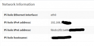

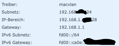

@Adama - du hattest recht, es lag tatsächlich am Komma :) Dummerweise hab ich danach erst gecheckt, dass man mit der Aktion nur das Bridge Netzwerk IPv6 fähig macht - ich wollte ja macvlan...
Wie dem auch sei, ich hab's jetzt hinbekommen und ein macvlan mit ipv4 und ipv6 per ULA wie von @haydibe beschrieben am laufen. (y)

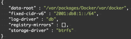

Wenn ich jetzt die beiden json Files "/var/packages/Docker/etc/dockerd.json" und "/volume1/@appstore/Docker/config/dockerd.json" um die beiden Eintrage
"ipv6": true,
"fixed-cidr-v6": "2001:db8:1::/64"
(bitte nicht schimpfen, ich habs auch schon mit dem ULA Sub-Netz fd00::/64 versucht geht jetzt erstmal ums Prinzip)

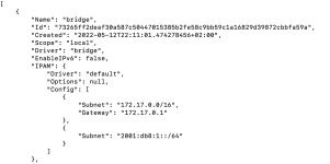

ergänze und Docker neu starte, dann wird zwar das IPv6 Subnetz eingetragen aber die bridge bleibt dennoch für ipv6 deaktiviert.
via docker network inspect bridge die Config des Netzes auslese, steht da IPv6 weiterhin als disabled.
Dass alles hat mich stutzig gemacht und nach einigem hin und her hab ich mir noch einmal die json Dateien angeschaut. Dabei ist mir aufgefallen, dass im dem dockerd.json im packagestore der Eintrag für "ipv6": true, wieder fehlt...

Einmal angelegt sind Netzwerke nicht mehr veränderbar.
Netzwerk löschen, ggf. vorher alle Container stoppen - wenn das nicht geht, dann einfach in ein anderen Netzwerk hängen, notfalls alle Container in dem Netzwerk löschen. Docker Packet neustarten. Danach sollte da Bridge-Netzwerk mit neuen Werten angelegt sein.

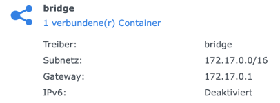

Synology sei Dank funktioniert es ab jetzt ohne Einträge in den dockerd.json-Dateien und damit ohne Shell-Zugriff und wahrscheinlich auch updatesicher.
Ich habe mir einfach eine zweite Bridge angelegt, auf der ich jetzt IPv6 aktivieren konnte:
Die neue bridge dann noch verwalten und den Container hinzufügen und schon bekommt er eine IPv6-Adresse und ist wieder über IPv6 erreichbar.
