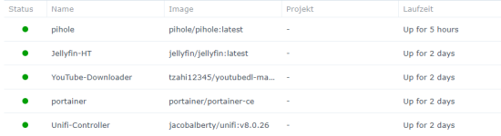

Ähm, meinst du die Protokolle im Container Manager?

Du musst in die Protokolle des Docker Containers schauen
