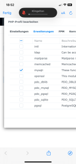

in den php-Einstellungen der webstation mysqli aktiviert?

Meinst du das ? Oder was kann ich noch machen ?

Hier:
es sind viele php Einstellungen für Mysqli - Einige konnte ich aktivieren und einige kam eine Fehlermeldung. Vielleicht weil schon ein Haken drin war
unter meinem vorhandenen Verzeichnis ( Fusion ) siehe: Morgen probiere ich die Synology DB - Hoffe es lag daran .

was mache ich falsch - zu viel aktiviert ? Alles ohne Erfolg . php Fusion lässt sich nicht mehr installieren. Welche php wäre nötig ? VG Manfred
Eben nochmal genauer geschaut...
...letzte Stable von April 2017...
...dieses Pferd würde ich nicht mehr reiten.

PHPFusion 9.10.30 install.php meldet Fehler 500 Alle Berechtigungen 777 gesetzt
Ich versuche vergeblich eine php Fusion auf meiner DS 218+ zum Laufen zu bringen . Will mir aber nicht gelingen . Datenbank und neuer DB Benutzer sind aktiv . Wer hat das in der letzten Zeit mit einer DS Version 7 ( Update von Vers. 6 ) versucht ? Oder soll ich mir die Mühe ersparen und weiter mit Wordpress arbeiten ? VG Manfred
letzte Stable 2017 kennt MariaDB nicht php8 stand in den Sternen -> Mühe ersparen
Mit Wordpress arbeiten.
