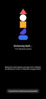

@wegomyway : Danke.
Habe auf Sandwich-Menü (Mehr) geklickt, dann fängt die Datensicherung erneut an, und lädt meine ca. 1200 erneut hoch.29c1a66c-60f5-4dd7-ac1b-5569ba789fb3.jpeg
Melde mich, sobald er aufgeört hat zu "rödeln".

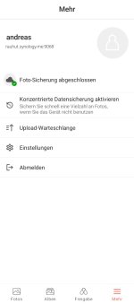

Hier das was ich sehe....
Also bei mir gibt's den Punkt "Speicherplatz freigeben" definitf nicht.
Meine App-Version von Photos ist 1.5.2.
Du musst auf "Foto-Sicherung abgeschlossen" tippen, dann ganz runter rollen.
