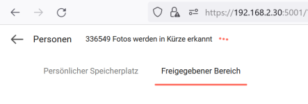

nach meinem ersten Test das Hyperbackup der Photo-App auf einem anderen NAS zurückzusichern stelle ich nun fest:
  1. Alle Fotos und die Photo App im Browser sind genau so wie vorher, also top. Ich habe allerdings auch die DSM-Konfig zurückgespielt, weil ich vermute, dass sonst der Benutzer nicht direkt die App öffnen kann, sondern zB. einen Willkommendialog bekommt.
  2. Unter Alben sind jedoch nur "Orte", "Tags", "Videos" aufrufbar und offenbar indiziert, jedoch nicht die Personen. Dort finde ich unter
    1. Persönlichem Bereich nun "keine Elemente" (müssten aber viele sein und der Bereich (nicht unter "Personen") zeigt mir auch die Fotos an) und
    2. Freigebener Bereich wird neu indiziert "1234 Fotos werden in kürze erkannt..."
Hab ich da etwas vergessen wiederherzustellen oder warum fehlt der Inhalt? Sollte doch auch gesichert sein?! Gerade die Personen sind interessant finde ich.

Die Indizierung innerhalb der App ist nun abgeschlossen (das 723+ ist super schnell) aber nun werden diverse Personen angezeigt und unter ALLEN steht "Wer ist das?".
Also wurde keine Person (das mühevolle zusammenführen mehrerer erkannter Personen zu einer echten) gespeichert und keine Foto-Zuordnungen. :rolleyes:

PPS: Bei diesem zweiten Versuch der App Rücksicherung wurden tatsächlich Personen-Namen+Fotozuordnungen rückgesichert, was beim ersten mal nicht der Fall war (?). Aber trotzdem mussten alle Bilder irgendwie neu indiziert/überarbeitet werden, was ca.1 Tag dauerte für 900.000 Fotos, um unter Personen angezeigt zu werden. Aber es war nicht 1:1, es haben also Foto-Zuordnungen gefehlt. Keine Ahnung. Nicht so vertrauenswürdig, aber kommt ja selten vor.
