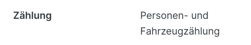

Laut Datenblatt kann sie es. Musst nur die richtige Position dafür verwenden, also in den Raum schauen (nicht von oben herab) und die Linie für die Zahlung vertikal im Bild platzieren, nicht horizontal.

Die TC500 kann bsp. 7 Personen erkennen, und dann eine Meldung absetzen.
Grüße
Wie kommst du darauf? Die Kamera hat ihre eigene KI, eine weitere über ein DVA-System ist nicht notwendig.

Da bezog ich mich auf die UI und die Anzeige der Zähldaten. Wenn die Kamera die KI liefert braucht es kein DVA!
Huch..... Sorry C0smo..... gerade noch mal geschaut, es gibt die Funktion.....

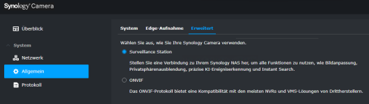

Die Zählfunktion funktioniert doch nur über die Surveillance Station, oder? Habe zumindest in WebGUI der Kamera nichts gefunden...
Da bin ich raus. Kenne die UI der Kamera nicht. Aber vermutlich hast du recht, wenn die Kamera Software eher schlicht gehalten ist.
