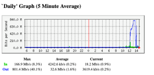

Von den Netzern habe ich mir eine Portauswertung zu kommen lassen, die sagt aus das das NAS zwar ~800MBit incoming verarbeitet, aber nur ~160MBit outgoing liefert.
Mir ist durchaus bewusst das die Anbindung sehr dünn ist.
