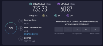

Danke für deine Antwort. Anbei ein Screenshot. Muss zuerst einen Adapter besorgen um das MacBook direkt per Kabel anschliessen zu können. :)

Das sind dann 233 MBit/s bzw. grob 25 MB/s im Download. Das ist aber deine Internetgeschwindigkeit und hat nur bedingt etwas mit deiner internen Netzwerkgeschwindigkeit zu tun. 😉
Es sei denn, dass dein Internetanschluss zum Beispiel 1000 MBit/s könnte, also 1 GBit/s.
Welchen Anschluss hast du?
Teste die Ansicht der Bilder nochmals, wenn der Mac per Kabel verbunden ist. WLAN hat immer eine größere Latenz mit drin als kabelgebundene Clients.
Ist mir bewusst... dennoch hat es meiner Meinung trotzdem einen Einfluss. Wenn ich über WLAN schon nur "10 Mbit/s" hätte, wäre es sicher nicht von Vorteil...

Dein Mac und Dein NAS können sich per LAN mit 1gbit verbinden und das ist manchen schon nicht performant genug und rüsten deshalb auf 2,5gb oder sogar auf 10gb um....
Wenn sich Dein Mac mit Deinen genannten 233mbit oder sogar noch langsamer verbindet, ist das einfach mal der Flaschenhals und sollte als erstes behoben werden.
