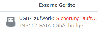

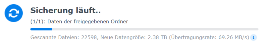

Ich habe das Backup jetzt mal über Nacht laufen lassen. Die USB-Platte hängt am USB3.0-Port vorne an der DS:
Müsste die Übertragungsrate nicht 10 mal so schnell sein?
Woran kann das liegen?
Das Festplattengehäuse unterstützt USB 3.0.
70 MB die Sekunde ist für HyperBackup-Verhältnisse m.E. "schnell". Und 10x so schnell würden noch nicht mal deine internen Platten hinbekommen beim lesen.
Ok, gut zu wissen :).
Ich bin einfach von den 5 - 6 Gbit/s ausgegangen.
Deine Netzwerkschnittstelle kann aber "nur" 1Gbit/s (entspricht in der Praxis max. etwa 112 MB/s). Zudem bitte nicht die Einheiten Bit und Byte verwechseln. Die 6Gbit/s von SATA3 bringen auch nur bei der Nutzung von SSDs abzüglich Overhead etwa 550 MByte/s (MB/s), aber in jedem Fall limitiert der LAN-Port und hier zusätzlich noch HyperBackup.
Reaktionen: justkidding
Ok, stimmt, das läuft DS-intern, und USB3 liefert brutto max. 5 Gbit/s, sorry! Dann limitiert HyperBackup und es hätte besser einfach beim Beitrag #23 von @patrickn bleiben sollen.
