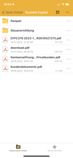

Das erste Foto zeigt ein Screenshot auf dem Mac, dort sind die Ordner mit den Jahren zu sehen.
Wenn ich dann auf meinem Smartphone auf FileStation einsteige dann fehlen diese Ordner. Ebenso wenn ich über den Browser auf die Synology einsteige fehlen die Ordner, aber erst seit ca 1-2 Wochen. Davor war immer alles vorhanden.

Sehe ich das falsch oder zeigst Du in Deinem Screenshot "Auf dem Mac" Ordner, die aufder Mac-HDD liegen @Michelangelo76 ? Dann wäre es logisch, dass sie da liegen. Warum sollten sie dann aber automatisch auf der NAS liegen? Oder sprichst Du über Synchronisation mit Drive?
Ich glaube, sie sind einfach nicht auf der NAS, weil Du sie lokal auf dem Mac liegen und nicht auf die NAS kopiert hast. Kann das sein?

Der screenshot vom Mac zeigt einen Ordner auf der HD des Macs.

Stimmt, ich habe wie auch immer den NAS Ordner auf den MAC kopiert und die dort angelegten Ordner sind deshalb nur auf dem MAC zu sehen.
Keine Ahnung wie ich das geschafft habe. Aber jetzt weiß ich wenigstens warum die Ordner nicht auf dem Smartphone ersichtlich sind.
Danke fürs Aufklären ;-)

Die Ordner wurden verschoben, beim Kopieren wären sie auch noch auf der DS.
