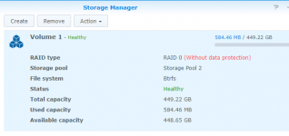

in meiner jetzige Test-DS (918+) habe ich eine HDD Platte in Slot 1, und 2x NVMe M.2 Riegel stecken.
Bei der Installation, muss - wie bereits richtig erwähnt - eine "richtige SATA Platte (HDD oder SSD) vorhanden sein; was bei mir ja der Fall ist.
Also, DSM 7 installiert, und eingeloggt.
Danach habe ich die beiden M.2 Riegel zu einem RAID 0 Storage Pool umkonfiguriert.
Daraufhin konnte ich ein Volume erzeugen, was bei mir Volume 1 ist.
Die HDD ist immer noch "inaktiv" und liegt brach rum. Hier ein "Beweisfoto" ?

Ja genau, dort ist die systeminstallation ja drauf gekommen, nur ebend ohne Datenvolume. Schau mal mit ssh drauf...
df -h mal schauen was dein /dev/mdX ist, denke mal md0 wird es ergeben
dann mal
mdadm --misc --detail /dev/md0
dann siehst du, wo dein System liegt, sicher nicht auf deinen NVMe's
Aber scheinbar geht in der GUI jetzt dann das Anlegen einen Volumes auf den NVMe's?
Das ist nicht korrekt. Ich habe das hier schon mal beschrieben. Es muss nur der Speicherpool über SSH angelegt werden. Das Volumen kann man dann auch nach dem Neustart über die GUI anlegen. Ob man nun nicht einfach die Zeile mit dem Befehl hinterher schiebt oder das über die GUI macht, bleibt einem ja selbst überlassen. Bei einem Volume ist das halt fix über SSH erledigt. Das Anlegen über die GUI bietet sich halt an, wenn man mehrere Volumes auf dem Speicherpool erstellen möchte. Die Grundarbeiten müssen aber nach wie vor über SSH erledigt werden.
