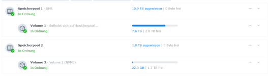

ich habe ja seit neuestem eine 923+, und habe in die jetzt zwei Stück 2TB KIOXIA Exceria G2 NVME SSD eingebaut.
Die SSDs laufen als Volume / SHR:
Jetzt habe ich jedoch das Problem, dass die SSDs extrem langsam sind!
Wenn ich Beispielsweise per SMB eine 5GB-Datei auf die SSDs kopiere, schreiben die SSDs nur mit rund 30MB und sind voll ausgelastet:
Am Quell-PC/Netzwerkanbindung liegt es nicht. Auf die HDD gehts mit 200Mb/s bzw das gleiche Problem habe ich auch wenn ich Syno-intern eine Datei von den HDDs auf die NVME schiebe.
Ideen woran das liegt?
