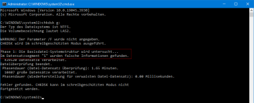

Ist euch was bekannt, dass Synology (DS918+, DSM 7.1.1) ein Problem mit NTFS hat?
Problem:
Eine per USB verbundene HDD mit NTFS-Dateisystem zeigt bei CHKDSK unter Windows einen Fehler an.
Details:
- 4 TB HDD per USB-Adapter mit eigener Stromversorgung (an Windows und Syno)
Reproduktion:
1. Fehler (in Windows) korrigieren (/f)
2. erneutes Chkdsk -> alles gut
3. Datenträger ordentlich auswerfen (Windows), HDD + Adapter trennen (inkl. Stomversorgung)
4. erneut mit DSM bespielen
5. Datenträger ordentlich auswerfen (DSM-Oberfläche), HDD + Adapter trennen (inkl. Stomversorgung)
6. chkdsk (Windows) -> gleicher Fehler
