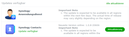

Ein neues Update von Synology-Anwendungsdienst und Contacts wurde angezeigt und ich drückte auf "Alle Aktualisieren"
Daraufhin wurde es so angezeigt
Sodann zeigt Contacts einen Fehler wie bereits oben und ich klicke "ok", woraufhin folgender Dialog erschien
Hammer... Jetzt soll ich mich an Synology wenden? Man man man... Es wird immer schlimmer :eek:
Beide Pakete laufen jetzt aber. 🤔
Update vom Anwendungsdienst lief bei mir ohne jede Auffälligkeit durch, scheint also kein generelles Problem zu sein.
Reaktionen: geimist und a-tom
ja lief bei mir auch bei mehren Büchsen durch ohne Probleme
Reaktionen: a-tom und maxblank
#749: ist kein 7.2.2 Problem, habe ich seit mehreren Monaten, auch vor dem Update,
auf einer 116er mit 7.2.2 kommt der Fehler nicht.
Reaktionen: a-tom
@a-tom , hatte ich auch heut morgen, LÄUFT trotzdem
Reaktionen: Ronny1978 und a-tom
Hier auch beides ohne Probleme
Meine Diskstationen (916+ und 418j) haben das Update nun heute von mir händisch installiert bekommen. Auch mit dem Paket Anwendungsdienste gab es einen Schluckauf, aber nach einem erneuten Anstoßen der Reparatur ging es dann alles durch.
Bis dato alles gut und einwandfrei.
(VideoStation habe ich noch nie verwendet, vermisse dieses Feature also nicht wirklich.)
Reaktionen: a-tom
Synology = denn Sie wissen nicht, was sie tun und wissen nicht, was passiert 🤪
Gibt für sowas nicht irgendeine Instanz die sowas prüft bevor es verteilt wird ?
@wegomyway : Ja, die wegrationalisierten Services der Alpha- und Beta-Tests 🤪 denn, diese liegen wie bei dem letzten Update gesehen, beim Endverbraucher...
Bin ja froh, dass es läuft und das ich nicht der einzige bin mit diesen Fehlermeldungen. Immerhin gibt es Fehlerpopups, welche keine Auswirkungen haben. Schlimmer wäre es, wenn Fehler auftauchen und keine Meldung erscheint. 😉
Hatte ich heute auch. Synology Drive wurde gestoppt und ist wieder angelaufen. Solange der Fehler nicht dauerhaft bleibt, alles nicht so schlimm. 10 Minuten Zeit geben, ausloggen, einlogge und schauen das der Anwendungsdienst auf dem neuesten Stand ist.
