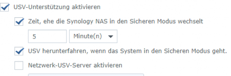

ist das bei der Eaton einstellbar, ab 70% Batterie in sicheren Modus gehen?
die Einstellung macht man auf der DS

kann die DS ev. erst nach erreichen von 90% wieder eingeschalten werden ?
das kann die DS selber nicht, weil die offline ist, und nicht auslesen kann, wie der Zustand der USV momentan ist.
wenn, dann müsste das eine Eigenschaft der USV sein, die wieder Strom freigibt, wenn dieser Schwellenwert erreicht ist.
und dann müsste man nur die DS so einstellen, dass es automatisch wieder hochfährt, wenn Strom vorhanden ist

Jub, ok, ist das USV abhängig "until low battery" oder eine DS-Funktionalität, meine kann das aktuell nicht
das wäre die Frage, ob die Eaton erst bei 90% wieder Strom freigibt

ich würde offline empfehlen, um zu vermeiden, dass die hochfährt, und kurz danach wieder eine Unterbrechung kommt, die die USV nicht abfangen kann - dann müsste man halt manuell die DS selber hochfahren, entweder Vorort oder über WOL
Per WOL ist nicht, wenn die DS stromlos war. Dann ist ein Druck auf den Power-Button nötig.

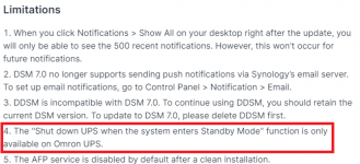

Unter DSM 7 wird das leider nur noch für einige wenige USVs angeboten.

Bei meiner Eaton 3S 550 an einer DS220+ mit einer WD Plus 6TB und einem zusätzlichen Ram Riegel mit 4GB - nur für Backup und als Reserve genutzt (geschätzte Batteriestützzeit 3840 Sekunden) konnte ich die Einstellung "Bis Akkustrom niedrig" auch unter DSM7 verwenden:
Dann wird nur durch DSM7 diese Funktion auf den genannten Hersteller limitiert?
Denn mit meiner DS1621+ und DSM 6.2.4 an APC Smart-UPS 750 kann ich diese Funktion noch auswählen:

ich verlängere nun die Wartezeit auf 5min
