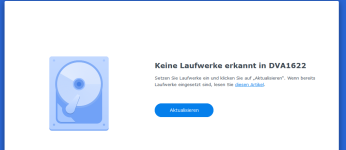

ich habe ein Problem mit einer neuen DVA1622 und zwei ST22000NT001 IronWolfPro 22TB Festplatten:
Nach dem Einschalten meldet das System, dass angeblich keinerlei Platte eingesetzt wäre, obwohl das nicht der Fall ist: in jedem der beiden Laufwerksschächte befindet sich je eine ST22000NT001.
Getestet hab ich jeweils:
Betrieb HDD1 in Schacht 1 oder Schacht 2 oder zusammen mit HDD2 jeweils Schacht 1 oder 2
Betrieb HDD2 wie oben
Fehlermeldung siehe Foto unten angehängt.
In allen Situationen verhält sich das Laufwerk identisch: Keine einzige Platte wird erkannt.
Habe das Laufwerk noch nicht mit einer anderen (kleineren) Platte getestet, das würde nun mein nächster Versuch sein..
Ich habe in den diversen Foren mitgelesen und fand zwar keinen Eintrag exakt zum dva1622, aber ein anderer Forenbeitrag über eine DS218 behandelte das Thema mit diesen HDD Modell, daher habe ich einfach vermutet, dass die 22er Iron Wolf Pro auch im DVA passen sollte..
Habe natürlich geprüft, ob die Platten auch tatsächlich im SATA Slot stecken, wenn sie eingeschoben sind, was natürlich der Fall ist, nur falls hier die Frage kommen sollte.

evtl. Stromversorgung
Ist das ein gebrauchter DVA?
Sind das definitiv SATA HDD, stimmt die Modelnummer die du angegeben hast?
* Are you familiar with this symptom?
Only the power supply is failing and not providing enough power to spin up the drives.
* Does the DVA1622 drive behave differently than, for example, a DS218 or DS223 in terms of disk size?
No. Physically the DVA1622 is basically a DS720+ minus the eSATA port.
* What could be the cause of the problem?
A failing power supply. Or maybe the drives aren't fully inserted. Or the backplane isn't fully plugged into the socket on the main board. Or 2 faulty HDDs.
If the drives have been used in a computer you often need to delete the existing partitions before the Synology will see the drives.
Yes, backplane could happen during the transport.
Hallo Leute, besten Dank für Eure Beiträge und sorry für die späte Rückmeldung, da ich unterwegs war..
Heute Abend konnte ich die Sachlage ausgiebig testen!
Aufgefallen ist mir noch ein gelegentliches Piepen aus der Synology, hab das auf das "Nicht-Erkennen" der Platten geschoben..
1.) Test der ST22000NT001 in einem anderen Synology DS223j - dort werden die Platten ebenso nicht erkannt
2.) Test der ST22000NT001 an einem externen USB-Gehäuse --> ebenso keine Erkennung am Hostrechner
3.) Hab dann meinen Tower PC aufgemacht und nur das Stromkabel an die ST22000NT001 angeschlossen: Die Platten starten nicht, keine Rotation und das Piepen kommt aus der Festplatte! (mein Tinnitus hat verhindert, dass mir das früher aufgefallen ist!)
4.) An allen Gehäusen, Steckern und Laufwerken habe ich noch einen Check mit einer IronWolf 12TByte gemacht, und siehe da: diese 12TB Platte rotiert, funktioniert und wird erkannt in bzw. an jedem Gehäuse oder USB-Adapter!
--> Fehlerursache: Es sind tatsächlich 2 von den Seagate ST22000NT001 auf einmal defekt - DOA! Die Platten scheinen anfällig dafür zu sein, habe eben in einem anderen Forum auch von einem Defekt eines neuen ST22000NT001 gelesen.. Ich werde nun versuchen, die IronWolfs gegen zwei Exos Exemplare zu tauschen und hoffe, dass die dann zuverlässiger laufen..
