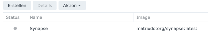

* ich kann trotz ausbleiben einer Fehlermeldung - weder Netzwerk intern noch von außen auf den Dienst Zugriff bekommen.
* der Dienst schaltet sich im ContainerManager spontan aus und wieder ein.

Nein, dein Container ist fehlerhaft, poste doch mal deine Setting?
Und das Protokoll des Containers?
Frag. Ich bitte nicht wieso aber habe den 2x augenscheinlich drin.
hatte mich step by step an die o.g. anleitung gehalten.
