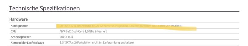

Ich schwanke zwischen DS220+ und NVR1218. Ich sehe den Preisvorteil der NVR1218, allerdings bin ich hier natürlich deutlich weniger flexibel. Mir ist auch unklar, ob bei der NVR1218 nun 4 oder 6 Lizenzen dabei sind. Auf der Synology Seite steht, dass ich keine zusätzlichen Lizenzen benötigen würde.

Das Datenblatt sagt 4 kostenlose Lizenzen.
Also auch hier noch mal zwei Lizenzen extra.
