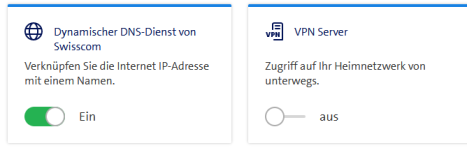

Sieht eher aus als wenn der Router sich als VPN Client verbinden kann, das hilft dir wenig .
Nein ein 3. Gerät wäre ein VPN Router
Also
Internet --> Swisscom Router --> VPN Router --> NAS

ist das der 'würfel' Router?
dann bietet dazu Swisscom einen DDNS Service und VPN

Ja VPN Server, das klingt doch schon mal gut , damit solltes das können
Kann dir aber nicht sagen wie dort die Perfomance ist , aber klingt ja nach IPsec. Wenn die büchse ni zu Lahm ist sollte das fix gehen.

Nein, das haben wir vielleicht falsch ausgedrückt.
Wenn du VPN auf der DS betreibst, gibst du den Zugriff aus dem Internet durch den Router auf die DS frei, also zumindest auf dieses Gerät innerhalb des Netzwerkes, @metalworker schreibt ja richtigerweise, dass den Fiesling dann nur Benutzername und Passwort abhalten.
Mit dem Dienst auf dem Router endet der Zugriff von außen bereits am Router für Fremde, nicht erst im Netzwerk.

ja , der Würfel hat da so was drin, damit kannst du es versuchen
ich habe den flachen, der kann es nicht, nur den Client
Es ist etwas Swisscom spezifisch, aber mit den Infos von Swisscom wird es gehen. Sonst in dem Swisscom Forum noch fragen, dort sind die Experten dafür.

vielleicht noch ein Tipp: testen tut man so was besser immer wirklich 'von aussen' also nicht in deinem eigenen Netzwerk
zu hause geht es entweder nicht oder es gibt unklare Fehler
