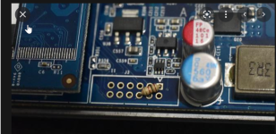

Ich komme zwar viel zu spät in den Thread, aber ein paar Bilder können ja nur weiterhelfen, wenn der nächste den Thread findet.
Und da man bei einem eventuell gebrauchten Gerät nicht weiß, ob der Widerstand schon eingelötet wurde, hier ein Bild, wo man die betreffende Stelle durch einen Lüftungsschlitz an der Unterseite sehen kann:

Bei der DS415+ ist wenn modifiziert wurde der Widerstand meist gut sichtbar an dieser Stelle.
Bei anderen Geräten die vom C2000 Bug betroffen sind gibt es allerdings auch SMD Lösungen wo ein ein 0402 SMD Widerstand mitten am Board rein kam. Also Produktionslevel.
Und nicht mehr offensichtlich - man muss genau wissen welcher es ist.
