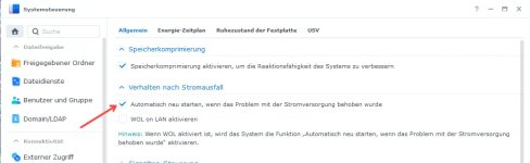

Hast Du das auf der DS220 aktiviert?
jfh-mr
27. Jan 2020
OOOH, Danke, Danke, bitte um Verzeihung! hatte tatsächlich den click unter Allgemeines für die DS220+ vergessen. Somit konnte die nicht starten.
Thema erledigt, nochmals Dank für die schnelle Hilfe.
