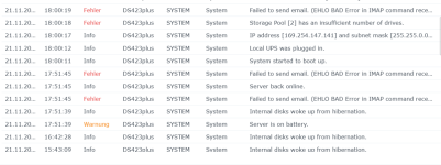

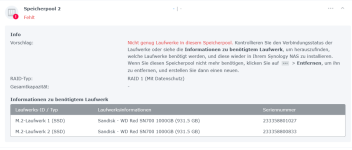

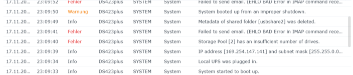

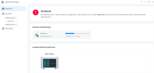

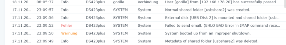

Ich mache hier mal weiter, weil es weiterhin ein nicht nachvollziehbares Problem mit den SSDs zu geben scheint. Falls ich besser an anderer Stelle einen neuen Thread eröffnen sollte, bitte sagen..
Ich hatte nun 2 mal innerhalb weniger Tage das Problem, dass die DS423+ angeblich keinen Strom mehr hatte (Meldung: System booted up from an unproper shutdown). Das erste mal war wenige Stunden, nachdem ich die NAS erstmalig an die USV (Eaton Ellipse ECO 650) gehängt hatte. Ich hatte zu diesem Zeitpunkt aber die USV noch nicht in DSM aktiviert (Kinder kamen dazwischen..). Jedenfalls war nach dem Neustart keine SSD mehr im Laufwerksmanager zu sehen (Meldung: Storage Pool has an insufficient Number of Drives). Ich habe die DS423+ daraufhin runtergefahren, die SSDs aus- und wieder eingebaut und daraufhin wurden sie wieder erkannt.
4 Tage später: Die DS423+ meldet, dass sich das NAS im Batteriemodus befände. 5 Sekunden später lief es wieder auf Strom. Dennoch startete das NAS scheinbar neu ("System started to boot up") - erneut waren die SSD nicht im Speichermanager zu sehen.
Nach einem normalen Neustart waren die SSDs wieder da. Ich habe daraufhin das DSM-Update installiert - nach dem Neustart waren sie wieder weg..
Was mache ich falsch?
Ich will nicht ausschließen, dass der Strom 2 mal kurz weg war (die Steckdose im Keller hatte ich vorher nie genutzt und hier ist vieles an der Elektrik Marke Eigenbau des verstorbenen Vaters der Vermieterin), halte es aber für seltsamen Zufall, vor allem da wir solche Probleme vor dem Kauf der DS423+ nie hatten.
Kann es sein, dass eine der SSDs o. die NAS einen Defekt hat? Oder kann es am erweiterten RAM (insgesamt 18GB von Speicher.de) liegen?
Wie verhindere ich, dass die SSDs bei jedem 2. Boot nicht erkannt werden (sie werden nicht einmal als nicht kompatibel erkannt)?
Eigentlich hatte ich gehofft, durch die Wahl von Synology und guten Komponenten Ruhe an dieser Front zu haben, jetzt bin ich hier mehr am rumbasteln und testen als bei irgendwelchen Raspbi-Experimenten oder zu Linux-Zeiten..
