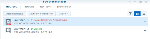

Hi,
meine DS 215j (DSM 6.2.4-25556 Update 2) war kurzzeitig ohne Strom.
Nach dem erneuten Booten wird nur noch ein Laufwerk angezeigt (RAID 1 mit 2x2,7T WD30EFRX)
Hab auch Fehlermeldungen bekommen:
- UNC Fehler beim lesen auf Laufwerk 1
- bad sector found
-tried to reidentify
- laufwerk erneut identifiziert
- Zustand vom Speicherpool 1 hat sich verschlechtert: laufwerke 2 / aktiv 1
Im Speichermanager wird nur noch ein Laufwerk angezeigt
Mit Hyperbackup habe ich jetzt meine Daten noch einmal extern gesichert
Kann ich davon ausgehen das das Laufwerk 1 ne Macke hat? Oder vielleicht die HDD noch mal aus- und einbauen um die Kontakte zu "schleifen"?
Welche HDD bieten sich denn momentan denn zum Kauf an? Immer noch WD?
Grüße, fleigerbulli

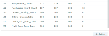

Zeige doch mal Screenshots vom Speichermanager und den S.M.A.R.T.-Attributen (HDD > Integritätsstatus > S.M.A.R.T. > Details (Wichtig: Keine Tests machen!])

ich hab den Integritätsstatus auslesen wollen aber die DSM kann nicht auf das Laufwerk zugreifen. Zugriffsfehler. Das Laufwerk 1 hat 1900 Sektorenfehler.

HDD: Smartwerte?
HDD schon mal ausgebaut und an einen PC angeschlossen?

Grundsätzlich hast du Recht. Allerdings scheint die Platte den S.M.A.R.T.-Werten nach aber erst 14% der vom Hersteller projektieren Start-Stop-Zyklen hinter sich zu haben.
