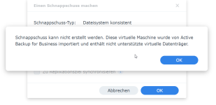

Die VM läuft, aber ich kann keine Snapshot machen:

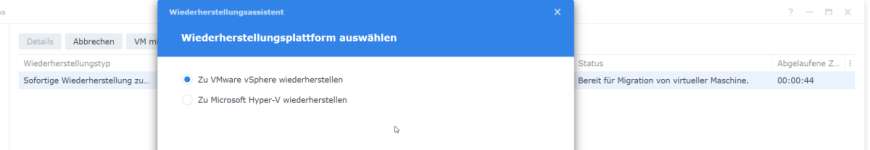

im Active Backup for Business steht:
Muss ich zuerst die Wiederhergestellte VM zu einer der 2 Optionen migrieren?
Aber weder finde ich Hyper-V noch vSphere auf meiner Synology.

Weder VMware vsphere noch Microsoft Hyper-V wirst du auf deiner Synology finden, es sei denn, du hast bereits eine Windows (Server) VM laufen.
Mit welcher Auswahl zum „Sicherungs-Typ“ (Physischer Server, PC, usw.) hast du denn deine Ubuntu VM ursprünglich in Synology Active Backup gesichert. Poste davon bitte mal einen Screenshot.

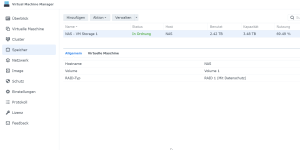

Du meinst dieses?:
Ich schrieb doch: Dateisystem in der VM
Also das Format, welches bei der Installation damals ausgewählt wurde

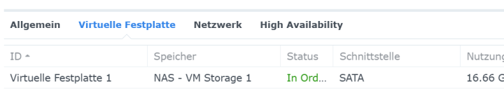

Sorry, hab VMM (Virtual Machine Manager) gelesen:
Wird wohl ext4 sein?

Aber warum suchen wir dann im Active Backup? Sollte das Problem nicht im Virtual Machine Manager sein? Es wurde ja bereits wiederhergestellt und läuft. Ich kann jedoch im VMM keine Snapshots machen.

ok, aber die Frage war ja, warum ich keinen Snapshot im Virtual Machine Manager machen kann. Fehler als Screenshot im 1. Beitrag
Steht doch in der Fehlermeldung. Du hast dort in der virtuellen Maschine (nicht VMM) irgendeine Partition (intern in der VM) in einem Dateiformat vorliegen, die scheinbar keine Snapshots unterstützt.
