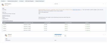

bei mir ist in meiner 415+ eine Festplatte kaputt gegangen. Ich habe die wie schonmal getauscht und dann den Speicherpool repariert. Danach kommt aber immer nochn ein Dateisystemfehler.
Bei der Prüfung kommt stets:
System ran [ext4 filesystem check & repairing] on [Volume 1]. Exit code: [4]
Ich konnte dazu leider keine Informationen finden. Außer einem Tipp das Protokoll zu löschen. Dies war nicht erfolgreich.
Hat jemand noch eine Idee?
Steht noch was im Protokollcenter?
Ich denke, du solltest ein Ticket bei Synology aufmachen. Das was ich so im Netz zur Behebung gefunden habe, war alles sehr aufwändig und Know-How-intensiv.
Google mal nach "Synology fsck exit code 4". Da wirst du dann Lösungen wie z.B. diese hier finden. Traust du dir das zu?
Edit: Und noch ganz wichtig, hast du ein Backup?
Ja das traue ich mir zu, aber nicht wenn die Daten dabei verloren gehen.
Habe bereits ein Ticket offen, die wollen 3 maligen Speichertest mit Assistant und Volume löschen und neu erzeugen.
Ich habe leider kein Backup da wir hier von 8 TB Daten sprechen und ich die nichtmal so irgendwo hinschieben kann. Das habe ich auch dem Support geschrieben.
Ich überlege jetzt mir einfach eine neue Diskstation zu kaufen wenn dies das Problem löst. Die hier hat immerhin 9 Jahre gute Dienste geleistet.
Eine neue Diskstation ist eine gute Idee, das habe schon hinter mir, siehst ja in meiner Signatur.
Aber bitte mit neuen Platten und auch neu aufsetzen, sonst schleppst du die Probleme mit.
