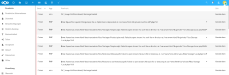

Das Nextcloud Log sagt mir nix, war aber nie frei von Meldungen. Die 12 MB Logdatei sagt mir noch viel weniger und kann ich hier nicht hochladen.

Im Log ist ja ersichtlich, dass einige Dateien/Verzeichnisse zu fehlen scheinen. Sind denn deine Volumes im Container noch ordnungsgemäß verknüpft?
Laut DSM7 > Docker
Ordner: NextcloudSync/data                  # /volume1/Nextcloud/data
MountPfad: /data/
Datei/Ordner: docker/nextcloud              # /volume1/docker/nextcloud
MountPfad: /var/www/html/

Hmmm, deine Volumes hören sich ja erst mal richtig an, das sind ja sicherlich dieselben wie bisher.
Edit: Ist das nur ein Schreibfehler? NextcloudSync vs Nextcloud?
MountPfad: /data/
Wenn ich bei mir in die Logs schaue (ebenfalls 23.0.3 und Contacts 4.10), hab' ich keine derartigen Fehlermeldungen, also irgendwas scheint mir da im Argen zu liegen. Und auch die Datenbank liegt ja bei mir in der Syno-MariaDB.

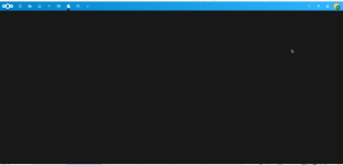

Mich wundert, dass die Synchronisation der Kontakte offenbar funktioniert nur die Darstellung um Webbrowser nicht. Andererseits werden Kalender und Aufgaben im Browser problemlos dargestellt. Ich verstehe nicht, wie das zusammen passt. Warum werden Kalender problemlos im Browser dargestellt und Kontakte nicht, wo die Synchronisation doch funktioniert?
Da mir die Synchronisation der Clients deutlich wichtiger ist als die Darstellung/Bearbeitung im Webbrowser, könnte ich das Problem bis zum nächsten Update auch ignorieren. Oder ist hier ein schwerwiegendes Problem zu vermuten?
Ich könnte auch als Walkaround einen älteren Container zu installieren, also ein Downgrade machen, denn vor dem Upgrade hat ja alles funktioniert. Aber das ist vermutlich schon aus Sicherheitsgründen keine gute Idee...

Leider wird das Kontakte GUI im Browser immer noch nicht geladen. :( Contacts 4.1.0 ist installiert und die Kontakte werden synchronisiert (PC, Mobiltelefon).
