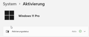

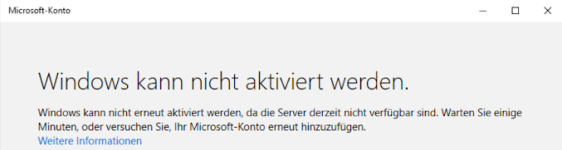

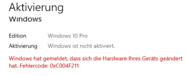

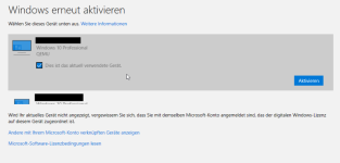

Ich muss das hier noch ergänzen da mir das Problem eben erst aufgefallen ist: Nach dem VMM Umzug sind die Lizenzen der Win 10 und 11 Versionen in deren VM deaktiviert.
Will man sie dann über sein MS-Konto wieder aktivieren kommt das hier
Aber so etwas kenne ich schon von früher und das ist ja weniger ein VMM-Problem sondern eher eins von MS.
Edit: Bei der Win 11 VM hat die Verbindung zu dem MS Konto eben funktioniert,
sodass ich dort die Lizenz der Win 11 VM über eine alte Windows 10 Lizenz wieder aktivieren konnte.
Ich denke es ist eh an der Zeit die alte Win 10 VM unter VMM mal zu löschen. Ich nutze Windows eh nur noch ganz ganz selten um mal etwas zu testen und dafür reicht auch die Win 11 VM.
