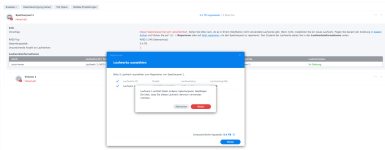

Ich habe also die problematische WD60EFRX gegen die neue WD60EFPX getauscht, den Speicherpool repariert und als die Reparatur fertig war in die Hände geklatscht, da alles so prima lief.
Nach ja 1h meldete sich plötzlich die Syno akkustisch wieder und teilte mir mit, das sich der Speicherpool verschlechtert hätte.
Nun war aber im Detail zu sehen, dass die 2. HDD (eben jene neue WD60EFPX) gar nicht mehr erkannt wurde.

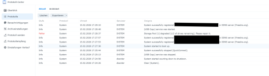

Was steht im Log?
So etwas in die Richtung kam mir auch schon in den Sinn...
Weil - wenn ich die alte, defekte WD60EFRX wieder in das NAS einbaue, wird diese auch nicht erkannt.
In den Logs finde ich leider nichts, was auf die Stromversorgung schließen würde...
