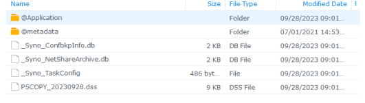

Also sollte der Inhalt, abgesehen von den im Backup enthaltenen älteren Versionen identisch sein.
Dennoch keine Chance?
dir fehlen vermutlich etwa solche Dateien, weil die werden benutzt um restoren, aber kommen nicht an, weil das ist vom Hyperbackup
