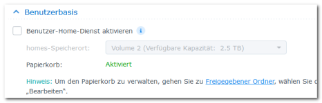

Probleme scheint weitreichender zusein, denn wenn ich einen neuen AD Benutzer erstelle, wird kein Home - Verzeichnis mehr erstellt. Irgendwie scheint DSM oder was auch immer, nicht mehr zu wissen, dass es ein AD gibt.
Vielleicht das NAS mal neu in die Domäne aufnehmen
Ne, alles falsch ;)
Die Ursache lag woanders: Man, wie blöd muss man sein?
Offenbar wurde diese Option ausgeschaltet nachdem ich ohne die Pakete, insbesondere dem Directory Server, migriert hatte.
Ich habe immer an andere Stelle den Home-Verzeichnis-Dienst ein- und ausgeschaltet, natürlich ohne jegliche Reaktion. Auch das Einspielen der Systemeinstellungen hat da nicht geholfen.
Aktuell bin ich noch auf der Suche nach einem "Schalter", der mir wieder Zugriff auf die Verzeichnisse \\<NAS>\netlogon oder \\<NAS>\sysvol\ourhome.local\Policies\PolicyDefinitions erlaubt.
