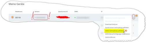

Da ich die alte DS216j weitergeben möchte,
Bitte auch nicht Vergessen die etwaigen "Verbindungen" zu lösen.
Ich meine damit falls du Quickconnect Synology DDNS usw verwendet hast dann ist die "Verbindung" zwischen deiner DS216j und dem Synology Konto Account immer noch da.
Wichtig!
ZUERST alle Verbindungen lösen/trennen/löschen und erst wenn alles sauber aufgelöst wurde die DS216j aus deinem Syno Account entfernen!
Wenn du vor dem Lösen/Trennen der diversen Dienste die DS216J aus deinem Syno Account löscht, dann hast du keinen Zugriff mehr um die Dienste zu beenden/lösen.
In diesem Fall kann dir dann nur mehr der Synology Support helfen und die Verbindungen lösen.
Willkommen im Forum.
Als Beispiel:
Soll nur als Beispiel dienen.
Wie erwähnt, der letzte Punkt "Gerät entfernen" im Bild oben erst anklicken wenn du VORHER alle Verknüpfungen/Dienste aufgehoben/gelöst hast.
Im letzten Schritt dann die DS aus deinem Konto entfernen:
https://account.synology.com/de
