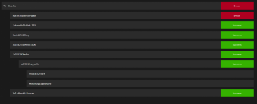

Wenn ich nun den https://federationtester.matrix.org/ benutze um mein Federation zu testen, bekomme ich beim testen der Adresse https://my.dyndns.de nen connection error. wenn ich die Adresse https://my.dyndns.de:443 benutze, bekomme ich eine Verbindung, aber der Server_Name passt natürlich nicht.
Hat hier jemand nen Tipp? ich drehe mich die ganze Zeit im Kreis.
sieht so aus als fehlen dir die .well-known einträge im reverse proxy, welche den richtigen port vermitteln.
wie sehen deine .well-known einträge aus? wurden diese gesetzt?

Ich habe das Problem mit der Föderation, und habe das auch mit den Tool überprüft.
Meine Daten:
Server_Name: "matrix.meineDomain.de"
Public_baseurl:"https://matrix.meineDomain.de"
Ich nutze den Reverse Proxy von Synology für die Weiterleitung von matrix.MeinDomain.de auf den Container matrix.MeinDomain:8448
Die Weiterleitung habe ich mit einem Lets Encrypt Zertifikat gesichert.
Wie kann ich deine Einstellungen bei mir einpflegen?
Ich würde mich über deine Hilfe sehr freuen
Vielen Dank für deine Anleitung, leider kann ich Sie nicht umsetzen. Weil mir das Hintergrund Wissen fehlt.
Moin Sub, vielen dank für deine Anfrage, leider kann ich dir nicht helfen, weil mir die notwendigen Hintergrundinformationen fehlen. ;):p
Wie hast du Synapse aufgesetzt (Anleitung von 3x3cut0r oder Bootstrap von haydibe oder ganz anders?).
Wenn du das Bootstrap verwendest haben solltest, dann ist eine Anpassung der RP nicht notwendig da Server_Name = Public_baseurl (hatte ich auch geschrieben ;)).
