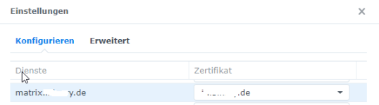

Hallo Zusammen, ich habe eine Verständnis Problem mit der Föderation. Und brauche euer Schwarm Wissen :)
Zuerst hatte ich einen Server unter ein subdomain am laufen matrix.meinedomain.de. Ich wollte aber gerne das die Benutzer Konten in Matrix @user:meinedomain.de heißen. Deshalb habe ich einen neuen Server aufgesetzt. Leider kann ich der Föderation nicht beitreten und verstehe den Grund nicht.
Domain Provider
CName Eintrag: matrix.meinedomain.de -> DynDNS Adresse -> Firewall NAT Rules -> Synology -> Synapse Container
Synology Nginx Config

Nginx Zertifikat
Matrix Föderationstester
