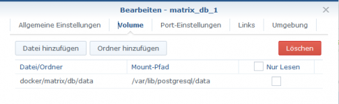

so ab Punkt 4 kommt diese Docker Meldung:
mkdir: can't create directory '/var/lib/postgresql/data/pgdata': Permission denied
kann mir jemand sagen warum ich nicht als root nicht erzeugen kann?
Das ist eine Fehlermeldung aus dem Container?
Darf ich fragen was Du als SYNAPSE_UID und SYNAPSE_GID gesetzt hast und ob es die IDs in deinem Syno-System auch tatsächlich gibt?

ja der Fehler ist aus dem Container und dieser startet immer wieder neu durch
ich hab deine Script Einstellungen nicht verändert

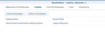

Melde dich mal per ssh an und gib mal ID ein.
UID und GUID musst du durch deine Werte ersetzen ;)

Ich hab das Volume2 auf Volume1 geändert weil vorher nichts passiert ist.
Ich merke gerade, ich hätte bei Element und demselben Port wahrscheinlich eh ein Problem gehabt.
Bei SYNAPSE_PUBLIC_BASEURL und ELEMENT_PUBLIC_BASEURL verwende ich Port 8443, weil Port 443 bei mir auf eine andere Maschine zeigt. Wenn Du 443 auf die Syno zeigen lässt, kannst Du :8443 auf :443 ändern. Der Server MUSS über diese Url von aussen erreichbar sein.
Die Variable SYNAPSE_SERVER_NAME setzt den Instanznamen im Matrix-Netzwerk. Hier ist üblich nur die domain.tld zu verwenden, statt matrix.domain.tld. Mach mal noch das was oschmidt geschrieben hat: log dich mal als der User ein und mach mal id (ohne sudo und nicht als root). Postgres ist darauf angewiesen, dass die UID wirklich existiert. Die GID passt schon.

Also meine ID
uid=1031
gid=100
sudo /volume1/it/matrix/run.sh prepare creating host path for volume: /volume1/docker/matrix/synapse/data creating host path for volume: /volume1/docker/matrix/element/config creating host path for volume: /volume1/docker/matrix/db/data copying synapse log.conf /usr/local/lib/python3.8/site-packages/twisted/conch/ssh/common.py:14: CryptographyDeprecationWarning: int_from_bytes is deprecated, use int.from_bytes instead from cryptography.utils import int_from_bytes, int_to_bytes Generating config file /data/homeserver.yaml Generating signing key file /data/cloud.x***.signing.key A config file has been generated in '/data/homeserver.yaml' for server name 'cloud.x***.at'. Please review this file and customise it to your needs. rendering synapse homeserver.yaml rendering element config.json rendering reverse proxy configuration synapse and element are not allowed to share the same domain, see: https://github.com/vector-im/element-web#important-security-note sudo /volume1/it/matrix/run.sh up -d rendering docker-compose.yml and passing it to docker-compose Creating matrix_element_1 ... Creating matrix_synapse_1 ... error Creating matrix_db_1 ... Creating matrix_element_1 ... done ERROR: for matrix_synapse_1 Cannot start service synapse: driver failed programming external connectivity on endpoint matrix_synapse_1 (80b7bcee889c43a45b334424ced8d05981463410cc76dad24c87e34f9ca80748): Error starting userland proxy: liCreating matrix_db_1 ... done ERROR: for synapse Cannot start service synapse: driver failed programming external connectivity on endpoint matrix_synapse_1 (80b7bcee889c43a45b334424ced8d05981463410cc76dad24c87e34f9ca80748): Error starting userland proxy: listen tcp 0.0.0.0:8008: bind: address already in use ERROR: Encountered errors while bringing up the project.
