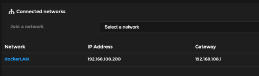

IP des Containers:
Kann die IP weder anpingen, noch aufrufen (logisch).
