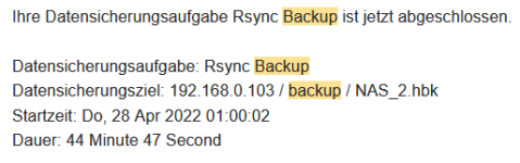

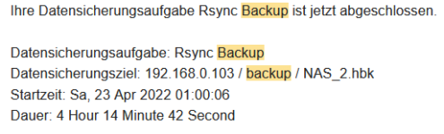

Besonders heftig ist der Unterschied beim Rsync backup. Vorher ging es zwischen 3 und 7 Stunden:
Jetzt ist es weniger als eine Stunde:

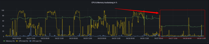

Gut sieht man es auch an der CPU Auslastung (gelb). Seit den beiden Änderungen ist das NAS meist im Leerlauf.
