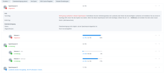

Nach Problemen musste ich bei meiner RS422+ hart die 2 platten die Speicherpool 1 gebildet haben rausziehen. Jetzt konnte ich einen Speicherpool 3 mit den beiden Ersatzplatten erstellen, jedoch steht der Speicherpool 1 als "abgestürzt" drin und lässt sich nicht löschen. Was kann ich tun?

das ist ja gerade das problem, es geht nicht. Beim Volume1 drin ist das löschen ausgegraut, beim Speicherpool selbst ist es anklickbar, es kommt dann aber die Meldung System konnte Speicherpool nicht entfernen, bitte versuchen Sie es erneut.

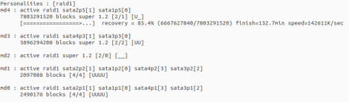

Könntest du mal bitte die Ausgabe von "cat /proc/mdstat" und ein paar Screenshots vom Speicher-Manager posten?

gerade auf der Shell gekuckt, jetzt blick ich ein stück weiter durch. sehe ich es richtig dass er auf jeder platte eine Partition fürs eigene Betriebssystem anlegt und da auf md0 ein raid bildet, das gleiche (für was ist die 2. partition auf jeder platte) auf md1. md2 wäre jetzt mein entferntes raid1, md3 das 2. und md4 mein neues raid mit den platten die die alten ersetz haben. Kann ich gefahrlos per mdadm md2 auflösen oder mag synology das außerhalb der Weboberfläche nicht?

12.677
3.086
448
Ja, ist so. md0 ist der DSM in Partition 1, als Raid1 über alle internen Platten. md1 dito in Partition 2 als Swap.
Erst ab md2, Partition 3 geht's los mit den benutzerdefinierbaren Raid-Typen.
Was da bei dir momentan so abgeht, blicke ich momentan noch nicht. Das verstehst du vermutlich besser als ich. Warte erstmal den Rebuild ab.
