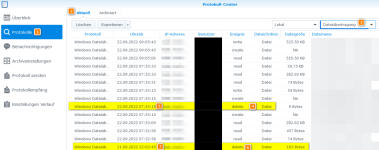

Leider finde ich keine Möglichkeit mir ein Löschdatum im Papierkorb anzeigen zu lassen
Wenn du das Protokoll in der Filestation aktiviert gehabt hast, dann findest du es im Protokoll-Center:
Aber noch mal, das setzt voraus dass du auch das Protokoll aktiviert hast!
Sonst gibt es dann keine Einträge im Protokollcenter wie oben im Bild zu sehen.
Das Protokoll für die Filestation musst du manuell durch Setzen vom Haken einschalten:
erst danach beginnt die Aufzeichnung im Protokollcenter, bzw kann hier durch Klicken auf "Protokoll anzeigen" auch angezeigt werden.
Siehe Bild 1 oben.

Hilft hier wirklich das Protokoll in der FileStation? Ich meine, in diesem Fall wäre das SMB-Protokoll nötig:
Ich werde mir den Punkt für die Zukunft auch mal ansehen. Danke.
buhhhhhhh, geimist ehrlich gesagt kann ich es jetzt nicht mehr mit 100%iger Sicherheit sagen da ich beide Protokolle aktiv habe, also Filestation Protokoll und SMB Protokoll.
Aber ja du könntest durchaus Recht haben dass im konkreten Fall das SMB-Protokoll aufzeichnet. Aber Danke für deinen Hinweis ich habe an das SMB Protokoll gar nicht mehr gedacht. (y)

Es ist die SMB Protokollierung - und die war bei mir aktiviert.
Hätte ich da mal nur früher nachgesehen. Es werden CREATE, READ, WRITE, MOVE und DELETE geloggt.
Im Protokollcenter konnte ich auf "Dateiübertragung" und Datum filtern und das Ergebnis als CSV exportieren.
Nun weiß ich genau was gelöscht wurde.
(y) TOP, vielen vielen Dank nochmal!
