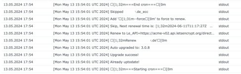

Edit: ich habe nochmal ins gesamte (verfügbare) Protokoll geschaut. Am 30.04 wurde eine neue Version installiert, seitdem aber keine fehlerhaften/error Einträge.
In deinem Log steht, dass das Zertifikat noch aktuell war und deshalb geskippt wird.
Interessant ist der Log wann das Zertifikat vorher abgelaufen war, also heute -30Tage als Beispiel.
Wenn du Watchtower für acme benutzt, sollte das Log zu diesem Zeitraum in der DS leer sein! Deshalb kann das bei mehrfachen Probleme, besonders in Docker, ratsam sein, ein externes Log anzulegen. Das geht auch ganz einfach in der account.conf.
Wenn du Probleme mit dem Deploy hast, ist es ratsam, die Syno-Einträge in der domain.conf im Zertifikatsordner zu löschen und den Deploy noch einmal auszuführen.
"--force" erzwingt das Erneuern des Zertifikates innerhalb der ersten 60 Tage, das hat aber nichts mit dem Deploy und der Device-ID zu tun.

@Janüscht: leider hatte sich mein Terminal-Fenster aufgehängt, so dass ich die jeweiligen Fehlermeldungen nach Absetzen der Befehle nicht rauskopieren konnte.
Ja, ich nutze Watchtower und ja, bisher war das Log leer. Was ich noch im DS-Log finden konnte, dass der letzte aktive Zugriff vom 13.04. und auch heute
