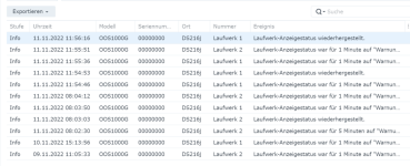

Aber das hier ist auch echt komisch:
Ich glaube ich kaufe einfach zwei neue Platten und gut ist.

OK, hoffentlich etwas was ich nie in die Finger bekomme. Aber auch gut zu wissen, was ich nicht kaufen will. Das würde auch die geänderten Produktnummer und die doppelte Seriennummer erklären. Vermutlich bekommen so einige schlecht reparierte Festplatten die gleiche Seriennummer. Wird wohl schneller und einfacher gehen. Die gehen da wohl davon aus, dass der Private nur eine Festplatte kauft und in Firmen wird hoffentlich so etwas nicht eingesetzt wird.
