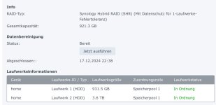

Hallo Zusammen,
ich hab da mal eine Frage.
Leider komme ich aktuell beim einstellen der Größe der zweiten Festplatte nicht weiter.
Es werden beide Festplatten mit der richtigen Größe angezeigt. Ich kann aber nur das Volumen der ersten Festplatte nutzen.
ich hab hier mal einen Screenshot eingefügt.
sry für die Frage, aber ich komme leider nicht weiter.
wäre super, wenn mir jemand da eine Lösung hätte.
vielen Dank schon mal😀

Du hast beide Platten einem Speicherpool zugeordnet, so dass Du derzeit 1TB gespiegelt nutzen kannst. Wenn Du die 1TB Platte durch eine 4TB Platte ersetzt, kannst Du die vollen 4TB nutzen. Wolltest Du auf der neuen Platten einen zweiten Speicherpool erstellen?

SHR bietet zwar Datenredundanz, wenn du jedoch Laufwerke unterschiedlicher Größe verwendest, kannst du nicht die volle Kapazität ausnutzen. SHR ist vergleichbar mit RAID 1. Thorfinn hat dir den Link zum RAID Rechner bereits mitgeteilt.
Sollte Datenredundanz für dich nicht wichtig sein, kannst du JBOD oder RAID 0 verwenden. Bei RAID 0 besteht jedoch aufgrund des Strippings die Gefahr von komplettem Datenverlust, falls eine Platte ausfällt. Bei JBOD sind nur die Daten der betroffenen Platte weg. Sowohl bei JBOD als auch bei RAID 0 wird empfohlen, ein Backup der Daten auf eine externe Platte zu machen, z.B. mittels Hyper Backup.
Alternativ kannst du, wie von dil88 vorgeschlagen, einen 2. Speicherpool erstellen. dil88 kann dir vielleicht die Vor- und Nachteile erklären. Ich kenne mich damit nicht aus.

Aktuell habe ich einen Speicherpool. Wenn Ich „auf einen Speicherpool erstellen“ klicke, dann kommt die Meldung, das keine Laufwerke verfügbar sind. Mache ich da etwas falsch?
Du hast halt keine ungenutzte Platte mehr im NAS. Daher kannst du auch keinen weiteren Speicherpool mehr erstellen.

So langsam finde ich mich mit dem NAS zurecht. Ich habe mir eine zweite Festplatte gekauft und diese eingebaut. Sie wird auch angezeigt. Das Problem ist nur, das die Speicherkapazität gleich geblieben ist. Wie kann ich jetzt meine zweite Festplatte nutzen? Wenn ich über erstellen gehe, kommt nur die Meldung, das kein Meduim verfügbar ist.

Da du keine Angaben zur Art des Speicherpools gemacht hast, gehe ich mal von SHR aus, d.h. durch hinzufügen der neuen Platte hast du jetzt Ausfallsicherheit durch Spiegelung, kannst aber nur die Kapazität der kleineren Platte nutzen.

Ja genau der das wäre SHR. Ja der letzte Funke hatte noch gefehlt. Jetzt hab ich es verstanden, wie sich das alles zusammensetzt.
Vielen Dank für eure Geduld
