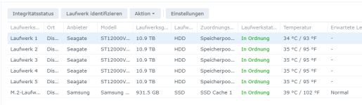

es geht um die Diskstation 1621+.
Habe bemerkt, dass die HDDs merkwürdige raschelnde Geräusche von sich geben. Im System werden noch keine Fehler angezeigt.
Dennoch sollen nun alle HDDs vorsichtshalber ausgetauscht werden, um keinen Datenverlust zu riskieren.
Alle HDDs sind in einem Raid 5 Verbund zusammen geschaltet.
Nach dieser Anleitung soll im Speicher Manager unter den "..." ein Menüpunkt "Laufwerk tauschen" aufgelistet werden: https://kb.synology.com/de-de/DSM/help/DSM/StorageManager/storage_pool_expand_replace_disk?version=7
Im Speicher Manager wird allerdings kein entsprechender Menüpunkt aufgelistet.
Kann mir jemand mitteilen, wie die Laufwerke nach und nach getauscht werden können?

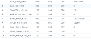

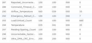

Aber ich würde versuchen die defekte HDD zu identifizieren und auch nur diese zu tauschen. Poste doch mal Screenshots der SMART Werte Details, keinen Test machen.

Auf die Angabe, dass alles in Ordnung sei, kann man sich wohl auch nicht mehr verlassen.

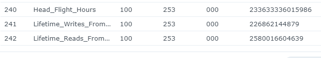

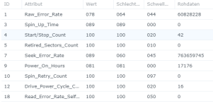

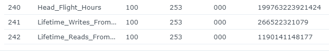

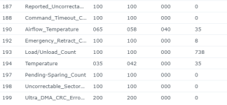

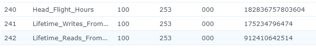

Wenn man sich die Smart-Attribut-Werte anschaut, kann man annehmen, dass die Festplatten alle kurz vor einem Totalausfall stehen:
Die Smart-Werte dazu...

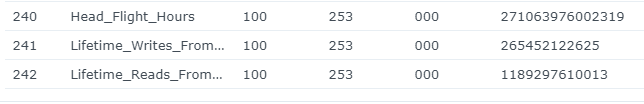

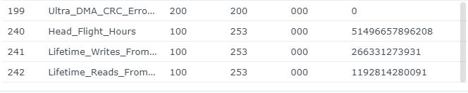

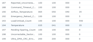

Laufwerk 1:
Laufwerk 2:
Laufwerk 3:
Laufwerk 4:
Laufwerk 5

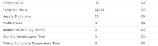

M-2 Laufwerk 1:
Muss das M2-Laufwerk ebenfalls getauscht werden?

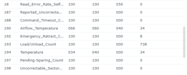

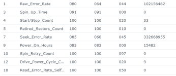

Bei den HDDs fällt mir auf, dass bei allen die Werte "Raw Error Rate" und "Seek Error Rate" über dem schlechten Wert liegen.
Habe angenommen, dass DSM mich informiert, sobald ein Wert über den Schwellwert liegt.
Dass dem nicht so ist, kann man bei diesem Beispiel wieder gut sehen.
Es wird immer noch angegeben, dass alles in Ordnung sei.
Hierbei frage ich mich allen Ernstes, wann denn DSM einen warnt, dass eine HDD kurz vor dem Ausfall steht.
Stopp du musst die Werte umrechnen:
https://s.i.wtf/#0000016040ED
Edit: ich habe jetzt nicht alle Werte geprüft, aber die HDDs sehen in Ordnung aus.

Wenn man z.B. folgenden Wert nimmt:
Raw_Error_Rate
Wert
074
Schlechtester Wert 064
Schwellwert 044
Dann braucht man doch keine Rohdaten mehr beachten. Oder irre ich mich da?
Die Wert-Angaben Schlechtester Wert und Schwellwert sind doch bestimmt in jeder Festplatte vom Hersteller fest vorgegeben und dienen als Richtwerte, in denen eine Festplatte gut läuft.
Die umgerechnetten Werte sind etwas aufschlussreicher. Vorallem ist es ja kein großer Akt die Daten da reinzukopieren.
Du irrst. Nur der Schwellwert ist vorgegeben und darf nicht unterschritten werden. Die Rohwerte sind aufschlussreicher als die normierten Werte, wenn man die denn korrekt zu interpretieren weiß.
