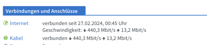

Du hast vermutlich Internet über Kabel TV .
Das ist im. Upload allgemein mau .
Mach mal nen Speedtest

Aber über die FRITZ!Box zeigt er mir ja mehr an beim möglichen Upload
Sobald ich daheim bin guck ich mal nach
Ja über tv Kabel aber an sich sonst keine Problem nur halt Grad beim backup da gibt’s Störungen … ich mache später mal Screenshot
