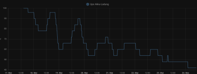

Servus miteinand,
stirbt meine Batterie, siehe Screenshot. Innerhalb von einer Woche von 100% auf 42%.

schön kann man so was life zuschauen
denke eine Zelle ausgetrocknet genügt und schon geht alles runter

10.914
4.130
439
Über den USV Server der DS und dann in Home Assistant.
