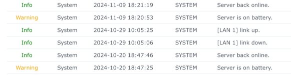

Sollte eigentlich im Log stehen:

Nein, normal sollte dir das angezeigt werden.
Poste doch bitte mal einen Screnshot deiner USV Einstellungen?
Geräteinfo?
