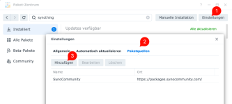

Ja genau, das gibt es bei der SynoCommunity https://synocommunity.com/package/syncthing
Wer nicht gern mit Docker arbeitet oder dem es nicht vertraut ist, dann lieber mit dem Paket aus dem Paketzentrum über die Community.
Wenn du die SynoCommunity in DSM unter der Paketverwaltung als Quelle einrichtest dann kannst du Syncthing dort direkt auswählen und es nimmt automatisch deinem System entsprechende Version.
Hier der Link für die Packages: https://packages.synocommunity.com/

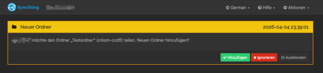

Hast du denn schon die beiden Geräte miteinander verknüpft?
Über das Menü oben rechtes "Aktionen" -> "Eigene Kennung", die ID kopieren und beim anderen Gerät auf der Weboberfläche unten rechts bei Geräte "Gerät hinzufügen" dort die Kennung des vorherigen Gerätes eingeben.
Dann nur auf einem der beiden Geräte ein Ordner erstellen und diesen anschließend mit dem anderen Gerät über das Ordnermenü teilen, auf dem anderen Gerät erscheint dann die Anfrage ob man den geteilten Ordner hinzufügen möchte.
